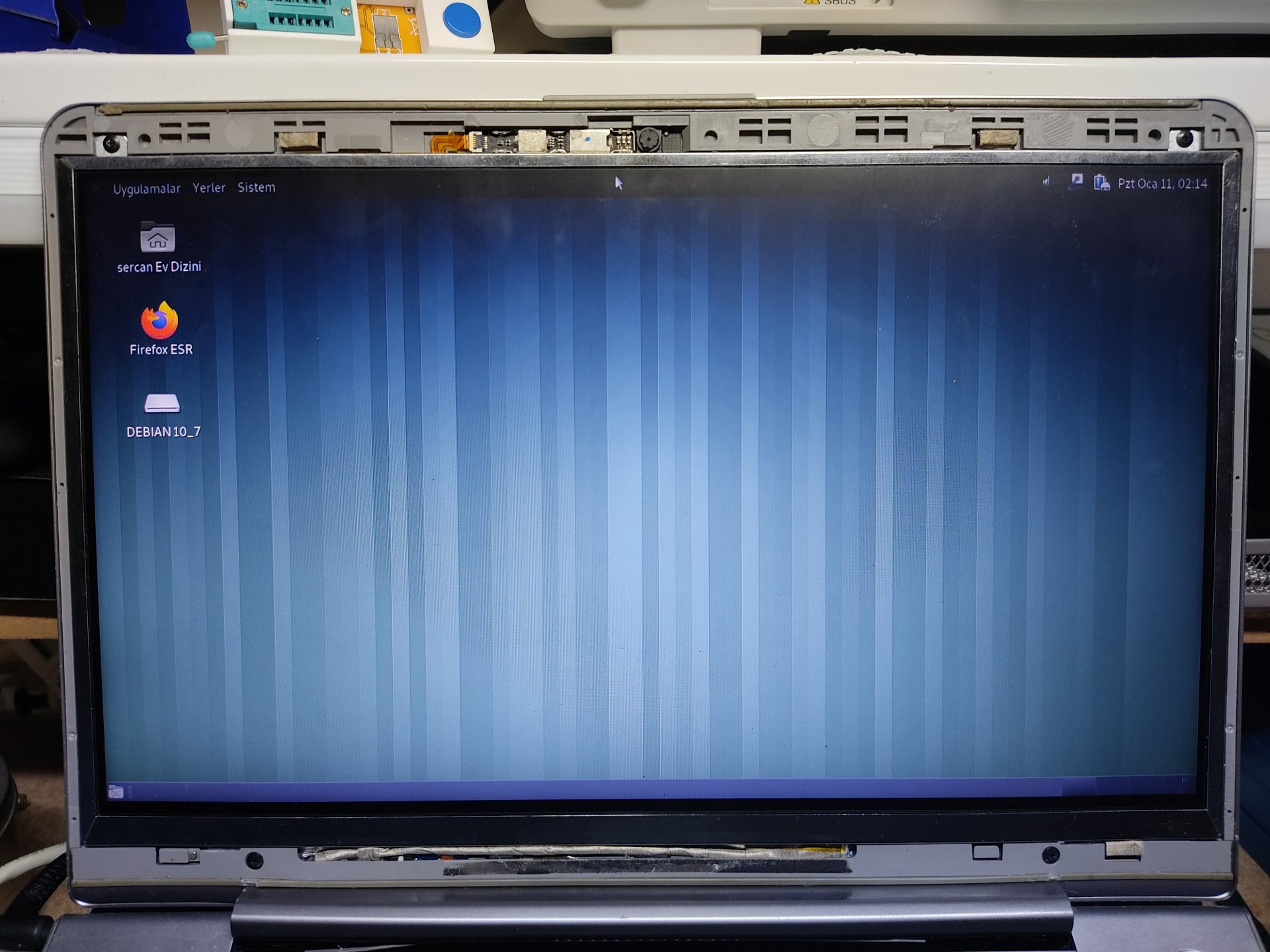

Bugün @DrFreeman tavsiyesi ve daha önceden aşina olduğum Mate masaüstünü kurdum. Böylesi çok daha iyi oldu, kaynak tüketimi çok düşük. Mate sürümünde yazılım merkezi yok ama ben ihtiyacım olan temel yazılımları kurduktan sonra her gün yeni yazılım çıkmış mı diye yazılım merkezine girmeyeceğim. Diğer yandan GNOME da oldukça popüler. Ubuntu da aynı masa üstünü kullanıyor. İçlerinde en yüksek kaynak tüketimi olanı ama ana bilgisayarımda sorunsuz çalışır...
Son olarak bir de XFCE masaüstünü test edeceğim. Bunu Debian'dan çatallanan Pardus seçeneğini değerlendirmek için denemek istiyorum...
Mate'den ekran görüntüsü:
